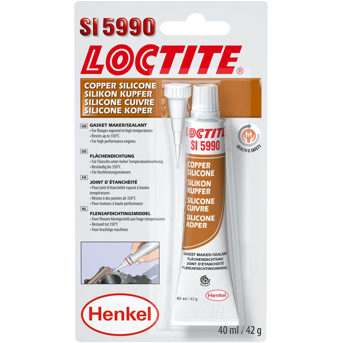

un truc qui marche pas mal dans le plastique c'est la pate à joint cuivre Locitite. tu peux mettre un léger joint de pate, qui s'enlèvera d'un morceau lorsque tu refait le diff. Seul point negatif, il faut laisser sécher.
Pour le filetage, tu peut faire pareil, ca marche plutôt bien.
C'est pas la panacée, mais si ca peux te dépanner

Quand c est encore frais.
Prends bien celle ci loctite cuivre et pas la pâte bleue qui ne part pas en un seul morceau
